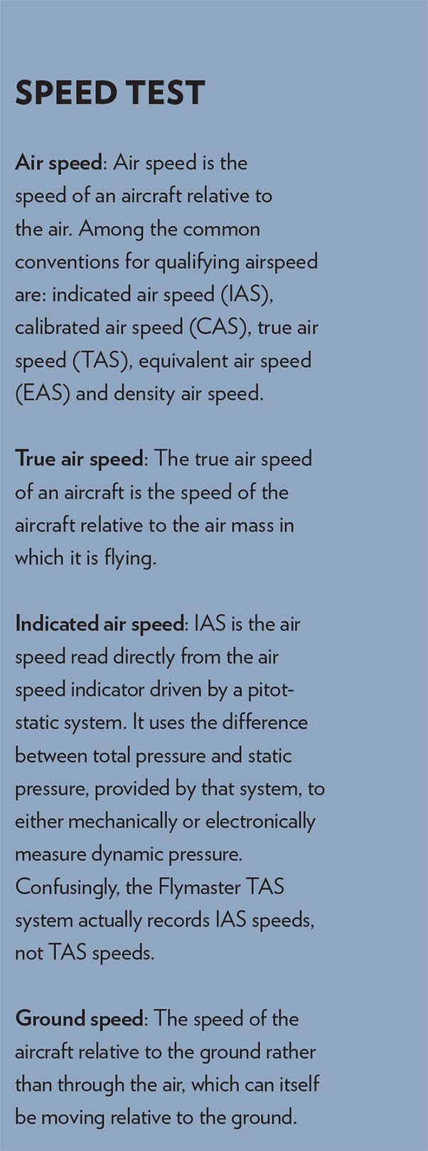

D'accord pour dire que les chiffres qu'on lis dans les magazines ne valent pas un clou.
Il y a des équipes qui ont par contre essayé de mesurer les valeurs exactes (ou plus exactes) de vitesse air, avec un appareil spécialement concu pour cela: http://www.xcmag.com/2016/11/how-fast-d ... er-speeds/
Il en ressort que les Vmax réelles sont plutot de l'ordre de 50 km/h pour une C+ et 60 pour une CCC, contrairement a ce qu'on lis dans les magazines.
Si on veut comparer les perfs entre les voiles, le blog de Ziad est très intéressant car il compare les ailes entre elles dans les même conditions (aile dans aile) et en air turbulent:
http://ziadbassil.blogspot.fr

Pour votre culture de l'air, ça s'appelle un "tube de Pitot" et c'est très utilisé dans l'aviation en général.ThibaultP a écrit : ↑Il y a des équipes qui ont par contre essayé de mesurer les valeurs exactes (ou plus exactes) de vitesse air, avec un appareil spécialement concu pour cela: http://www.xcmag.com/2016/11/how-fast-d ... er-speeds/

Ce ne sont pas des questions de BP les vitesses sol et vitesses air, ainsi que les instruments qui permettent de les estimer ?
Petite question: quelle est la précision des instruments et les étalonne et qualifie pour les basses vitesses.
Pour le tube de Pitot, attention quand on rentre dans un cunimb: ça peut geler (comme pour l'airbus de AF).

L'appareil Flymaster TAS est donné avec une précision de +-1 km/h. Je ne sais pas si il prend en compte les corrections de la densité avec l'altitude
Même si le tube de pitot existe depuis longtemps, son application à l'aviation et au parapente n'est pas une mince affaire.
Plus d'info sur la calibration des tubes de pitot en général: http://www.basicairdata.eu/knowledge-ce ... alibrator/
J'invite aussi à lire la différence entre TAS et IAS. Car le TAS de flymaster mesure en fait l'IAS et pas la TAS ^^:
Dernier point, voila comment est detérminé l'IAS a partir de la mesure de la pression differentielle qc [Pa]:
qc est la différence entre la pression totalle ( = pression du terme cinétique + pression statique) et pression statique, le terme lié à la pesanteur étant constant (voir théorème de Bernoulli). Pour moi le seul terme à corriger est la densité dans cette formule car elle varie avec la température et la pression.
Mais les variations de la pressions statiques ne devraient pas être prises en compte car elles sont "éliminées" par la différence entre la pression totale et la pression statique. Pourquoi a t'on alors besoin de ces calibrations ?

Quand tu parles de "calibrations", tu fais référence à l'anglicisme "calibration" qui signifie "étalonnage" ou au vrai nom français qui est "ajustage" ?

Etalonnage (anglais calibration).
