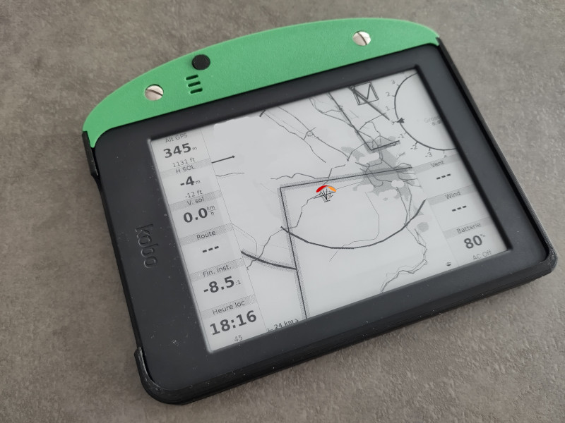

Salut tout le monde,
Voici un petit deterrage de sujet.
Je suis enfin passé à l'action et viens d'acheter une Kobo Nia d'occasion. Puisque j'attends patiemment le BlueFlyVario_TTL_GPS_v22 qui y sera soudé, je me suis plongé dans la documentation de XC Soar... C'est super intéressant, mais ce n'est pas très digeste.
Si jamais vous avez des astuces à partager, voire les configurations idéales que vous avez trouvées, je suis preneur
J'en profite pour (re)donner quelques liens récents (c'est en anglais principalement, je m'en excuse) :
- Toutes les indications à suivre pour souder le bousin https://gethighstayhigh.co.uk/kobo-self-build/
- Le dernier vario/GPS recommandé par le site ci-dessus https://www.blueflyvario.com/product/bl ... l_gps_v22/
- Un boitier à imprimer pour Kobo Nia https://www.thingiverse.com/thing:4758341
- Une superbe vidéo qui explique en français la partie matériel (y compris les soudures) https://invidious.fdn.fr/watch?v=C-dk2fswtQ4
- La suite de la superbe vidéo qui explique, toujours en français, la configuration d'XCSoar https://invidious.fdn.fr/watch?v=cpInAa-asOE
- Une séance de présentation de l'ensemble https://invidious.fdn.fr/watch?v=BYjpds2gih0&t=0
- L'installation du menu BlueFly pour réglage du vario http://www.50k-or-bust.com/Kobo%20XCSoa ... 20Menu.pdf
- Si vous rencontrez un soucis pour configurer le port, alors il faut suivre cette astuce https://github.com/XCSoar/XCSoar/issues ... 1095002458
Tout cela étant dit, l'important c'est encore de voler

Re: XCSoar sur Kobo Mini
Oui mais équipé d'une Kobo Nia avec Vario GPS c'est encore mieux
Pour ceux qui serait tenté, en plus des liens donnés plus haut, il y aussi la possibilité d'installer un menu BlueFly pour XCSoar. La doc est disponible sur http://www.50k-or-bust.com/Kobo%20XCSoa ... 20Menu.pdf
p.s.: l'alignement des vis a été corrigé

Quelle classe avec le logo

On a intérêt à faire gaffe, tu vas nous fumer dans les thermiques maintenant

Le logo est un clin d'oeil... et un montage honteux
Si seulement le problème n'était qu'une question de matérielBender a écrit :Bravo Alex pour ta Kobo. Très belle réalisation.
On a intérêt à faire gaffe, tu vas nous fumer dans les thermiques maintenant![]()
Avec plaisir ! Il me faut encore faire l'acquisition d'un cockpit car il sera difficile de l'utiliser en la tenant entre les dentsThibaultP a écrit : Si tu veux tu nous fera un feedback sur l'utilisation pour ta pratique!
Ça peut se faire...phlip a écrit : Hé, Alex !
Je t'en commande une.
Rouge steuplé, pour être raccord avec mon casque vintage![]()
Tout ceci étant dit mon seul doute est la durée de vie de la batterie. J'ai l'impression que ça descend assez vite. Non pas que cela risque de m'arriver dans mes vols mêmes les plus long mais ce n'est clairement pas de niveau de mon vario... normal vous me direz puisqu'il y a une acquisition GPS en continu.
Bonus: j'ai mis mon premier post à jour avec tous les liens trouvés lors de ce sympathique projet.
